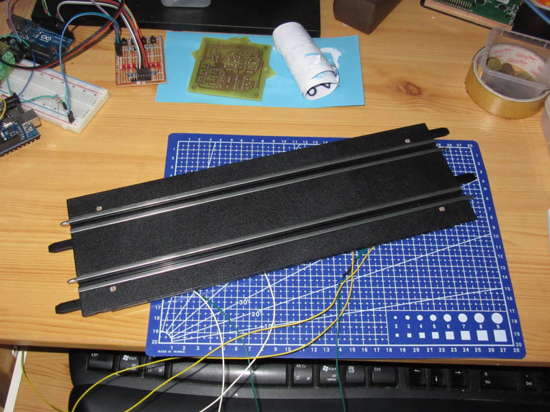

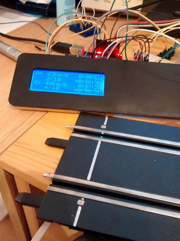

Na raven odsek proge sem vgradil 4 LDR senzorje, ki sem jih povezal na Arduino (enake, kot uporabljam na moji modulni HO postaji).

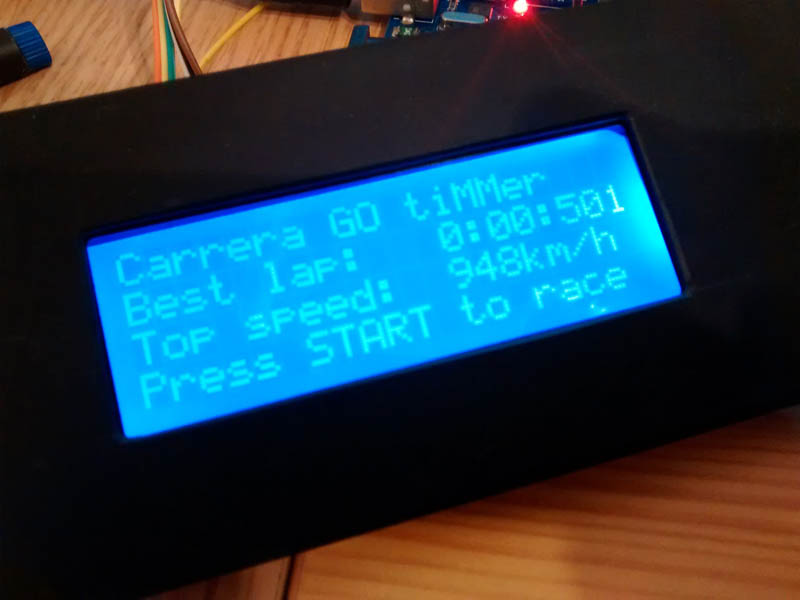

Na Arduino sem priklopil tudi LCD display, ki prikazuje podatke (število krogov, max hitrost, hitrost pri zadnjem merjenju, čas zadnjega kroga, najboljši krog, startna sekvenca ugašanja luči, kdo je prehitro štartal...)
Na LCD je podatke sicer enostavno izpisovati, a je med vožnjo težko gledati na LCD.

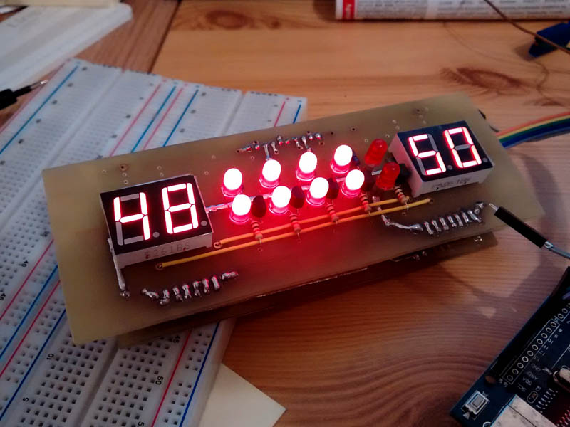

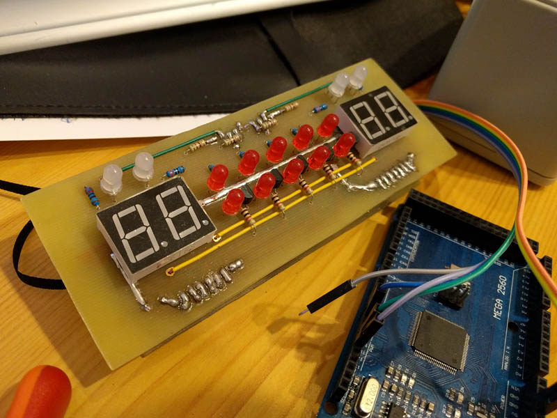

Zato sem se lotil izdelave prikazovalnika za nad progo, ki bi prikazoval osnovne podatke (število krogov, startne luči, kdo je zaključil vožnjo in kdo je prehitro startal...).
V bistvu je cela zadeva ena velika količina LED-ic, ki so vezane na shift-registre.

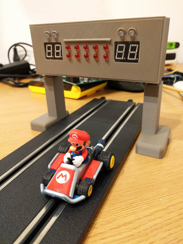

Evo še končni izgled merilnega mostu - ohišje je 3D print.
Sedaj se spravljam, da vse skupaj zapakiram v eno ohišje in vse kable opremim s pravimi konektorji.
