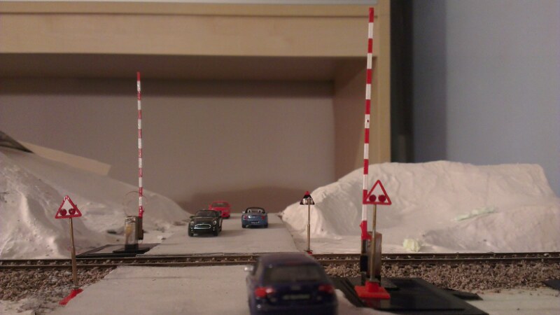

Pozdravljeni. Že nekaj časa se ukvarjam z izdelavo avtomatskih zapornic in cestnih signalov v merilu 1:87. Projekt je še v teku, več slik sledi, ko bo kaj napredka.

Pozdravljen, @SouthernPacific!
Zapornice in signalizacija na priloženih posnetkih so videti dobro in obetajoče. :thumbupl
Ali lahko o izdelavi teh zapornic ter signalizacije napišeš kaj več? Bil si zelo skop!
Mene npr. zanima ali gre za morebitno predelavo že obstoječega modela (npr. Viessmann) ali morda za samogradnjo z mehanizmom in pogonom, katere materiale si uporabil, kako obdelal; kaj uporabljaš za pogon in ali lahko morebiti predstaviš tudi kak videoposnetek, kjer je vidno delovanje.

Hvala :) Zapornice so samogradnja, saj nisem našel nobenih podobnih tovarniških modelov. Na terenu sem opravil potrebne meritve, nato pa sem se lotil izdelave iz medenine. Ohišje pogona zapornic je izdelano iz tanke medenine, sam zaporniški drog pa iz medeninastega profila. Nekaj delov je tudi natisnjenih s 3D tiskalnikom. Zaradi barvanja sem se odločil, da izdelam 40 zapornic naenkrat. Zaporniški drogovi so od 3,5 do 7,5 m (oziroma skrajšani v merilu 1:87 :wink: ). Ker je nakaj tudi deljenih zapornic, bo skupaj za kakšnih 15 prehodov. Zapornice bodo najverjetneje poganjali servoti, moram pa še najti primerne. Delovanje bo avtomatizirano (0-15 sekund predzvonenja, spuščanje zapornic, prevoz vlaka, dvig zapornic), vklop in izklop pa bo s senzorji ali s stikalom, če gre za postajni NPr. Ko končam z zapornicami, bom najverjetneje izdelal še kontrolne signale. Video bom dodal, ko bo dokončan prvi NPr.

Ali si stebre prometnih znakov stružil ali morda sestavljal iz cevk različnih premerov? Imaš morda kakšen bližinski (makro) posnetek prometnega znaka z utripalkami in sicer iz obeh strani?

Stebri so iz cevk različnih premerov.
Manjkajo še senčniki za luči in zvonec.

Hvala za odgovor in slike!
Lepo je narejeno! =D>
