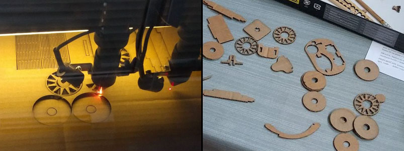

Še ene alternativne rešitve za izdelavo kolesa sem se spomnil.... laserski razrez.
Pred časom sem nekaj podobnega rezal iz kartona in iz vezane plošče. Treba bi bilo le izbrati primerne materiale ustreznih debelin (stiren, forex, furnir, balsa...).
Zadevo se da izvesti kot "sendvič" različnih materialov, da pride izdelek bolj 3D.

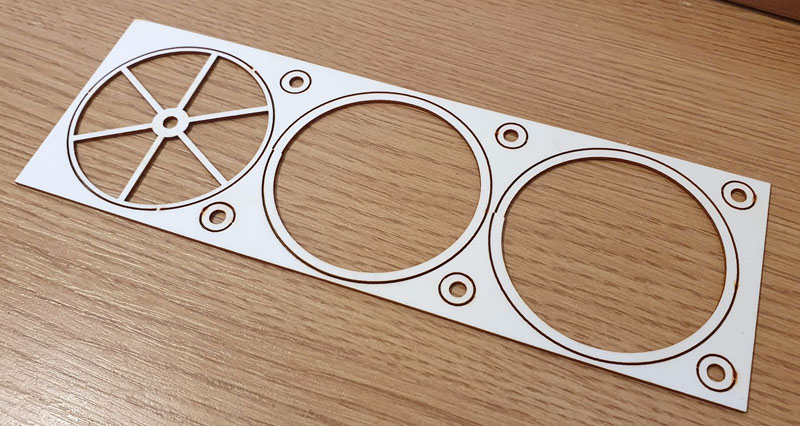

Evo, na hitro narisano in izrezano...
...na žalost sem imel na zalogi samo forex 1mm, ki pa je nekoliko premehak material, tako da to še ne more biti končni izdelek.
Stiren bi bil že boljši, mogoče tudi kakšno pleksi steklo ali, kot si sam omenil, modelarska vezana plošča.
Vidim tudi, da se je material med rezanjem nekoliko zvijal, ker sem objekte "podprl" preveč narazen.
Mi pa za izdelavo manjkata še dva podatka... kakšno luknjo za os je potrebno izrezati in tvoj kontakt :) pošlji prosim na ZS, pa se dogovoriva kako naprej.
