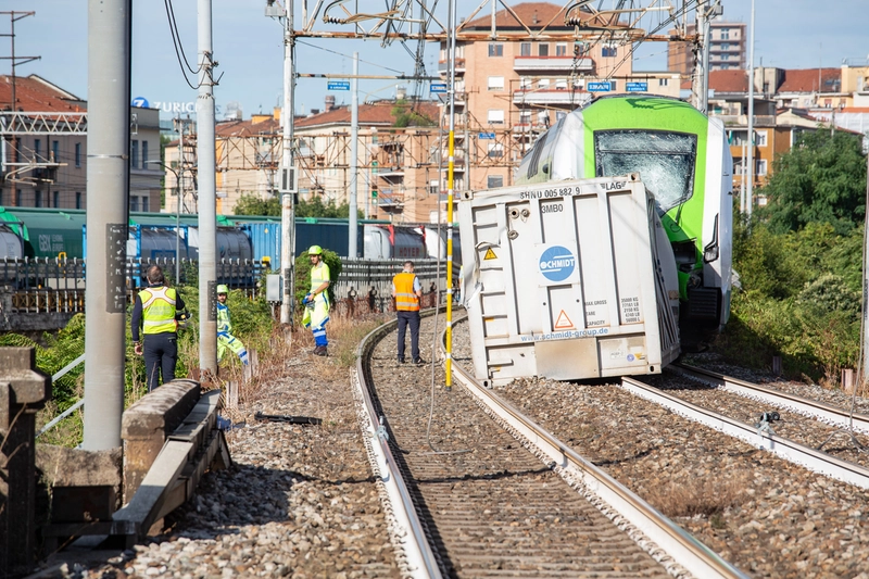

Italija danes, kjer so v nesrečo bili udeležni trije vlaki.
Vlak z žitom (praznina za Opčine) je oplazil sklep konjtenerskega vlaka, nesrečni potnik Caravaggio, pa je naletel na kontejner, ki je padel iz vagona.

Še video iz kabine nesrečnega Caravaggia v Milanu.
https://video.corriere.it/milano/treno- ... 6a4bf33xlk
