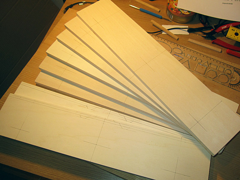

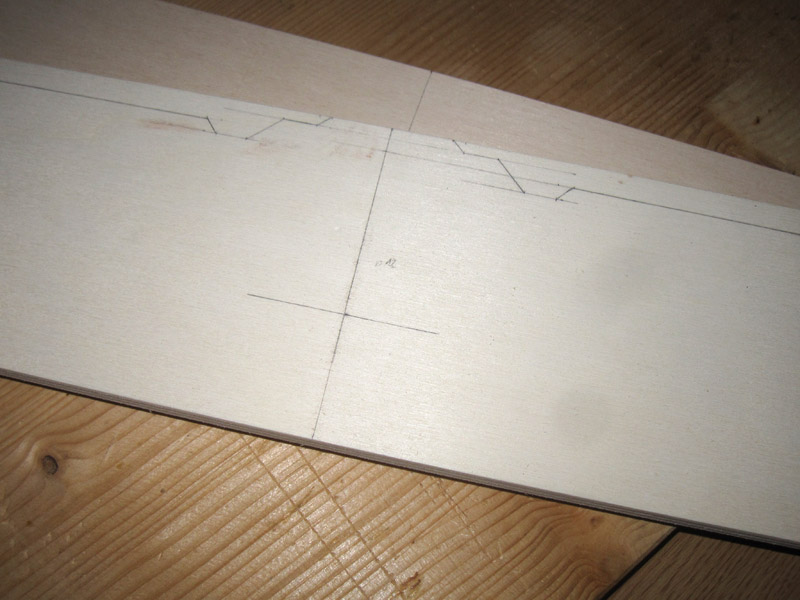

Profil Fremo HO-F96 (nizki) zarisan na 12mm vezano ploščo

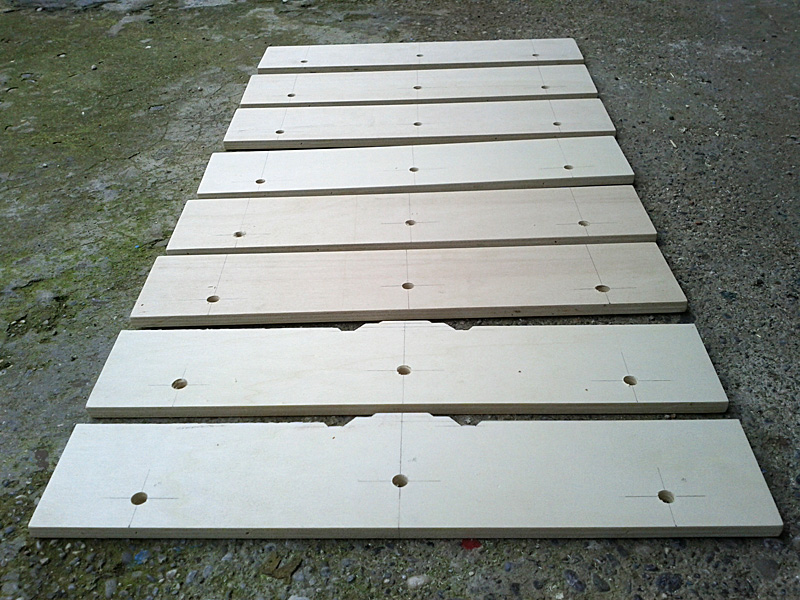

Vmesne plošč imajo enako razpored lukenj.

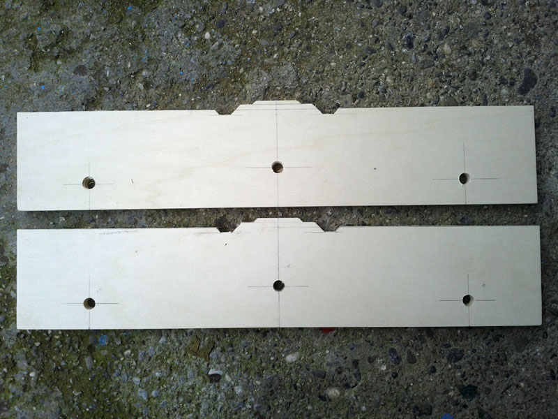

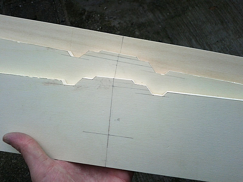

Profil sem žagal s pomočjo namizne in vbodne žage.
Izvrtane luknje v Fremo profilu - vrtal sem fi11 (namesto fi12) tako da lahko luknje še malo pobrusim.
Profilne plošče pripravljene na precizno obdelavo - brušenje.
