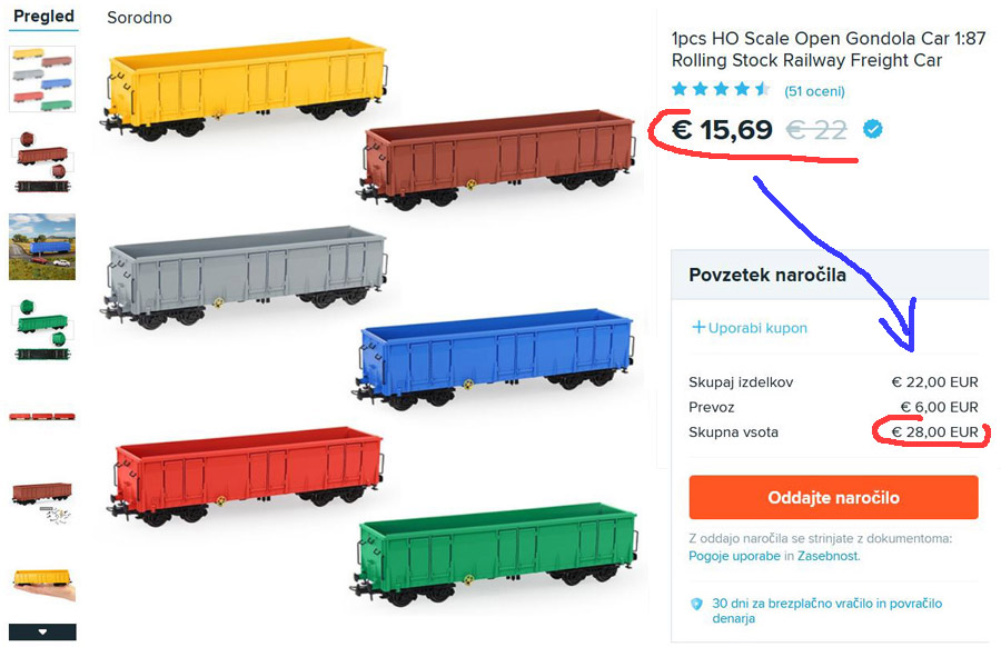

V začetku februarja je v moj elektronski nabiralnik priletela reklama iz spletne trgovine Wish, ki je vsebovala tudi ponudbo za vagon.
Le kako so vedeli kaj me zanima? :roll:
Nekaj časa sem se uspešno upiral ponudbi, nato pa sem le popustil pod pritiskom :oops:
Ko sem se odločil za nakup je cena iz dobrih 15 EUR hitro narasla na 28 EUR, kar se mi je zdelo preveč. Počutil sem se ogoljufano!
K nakupu so me zvabili s ceno dobrih 15 EUR, na koncu so mi zadevo želeli prodati za skoraj dvojni znesek.

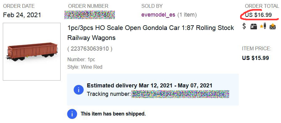

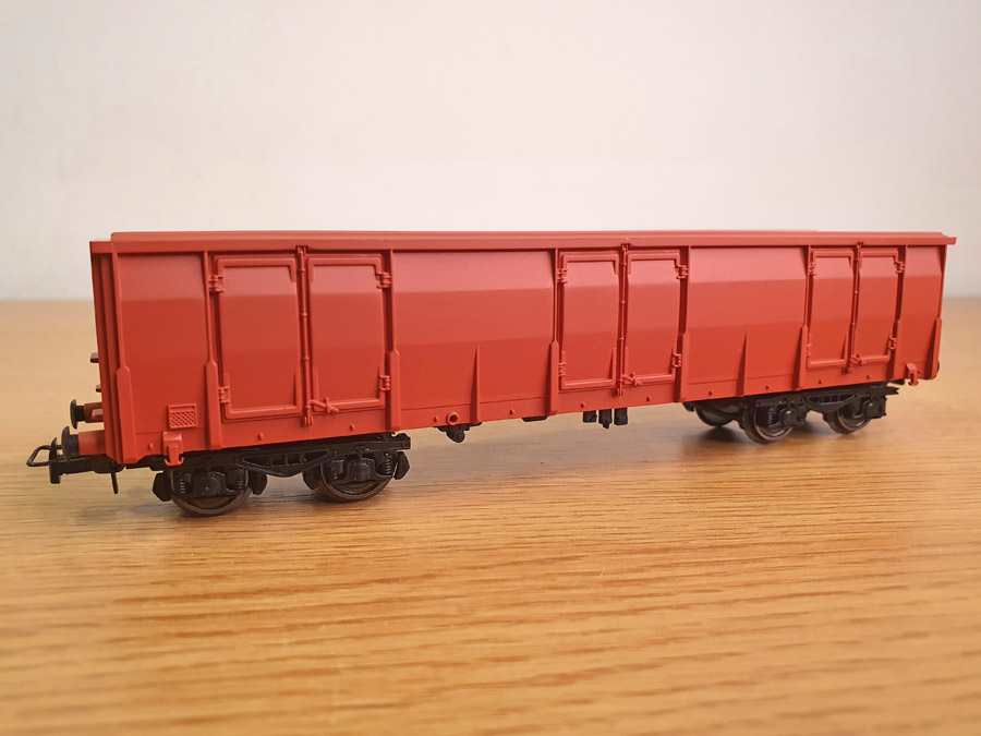

Vagon mi je bil všeč in ocenil sem, da ima potencial za predelavo v SŽ Eas. Še malo sem raziskoval in enak vagon našel tudi na eBay-u.
Končna cena z dostavo 16,99 USD, kar je manj kot 15 EUR. 24. februarja sem stisnil gumb "Buy now" in čakal...

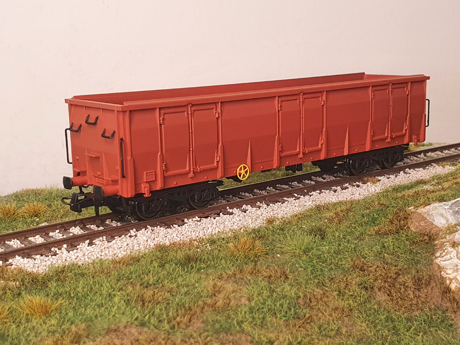

Glede na druge vagone, ki jih imam v mojem voznem parku, tale izgleda kar solidno narejen.
Kolesa so kovinska in vagon zelo lepo teče po tirih.

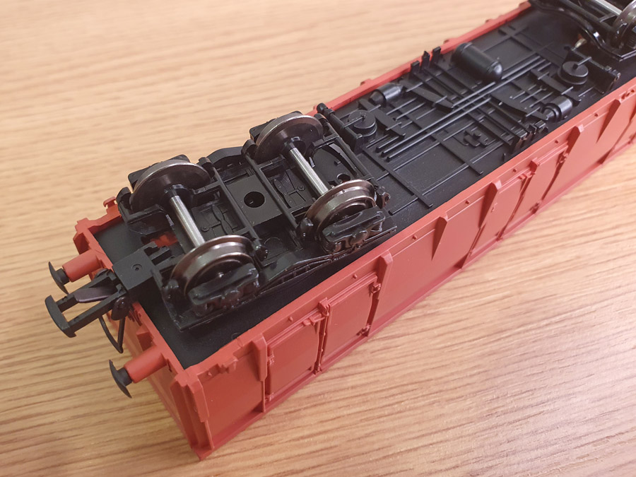

Priloženi so tudi drobni delci, ki jih je bilo potrebno še sestaviti. Na žalost je v vrečki manjkala ena stopnička, ki pa jo bom verjetno kar sam natisnil.
Seveda sem takoj namestil tudi male delčke in vagon še lepše izgleda.

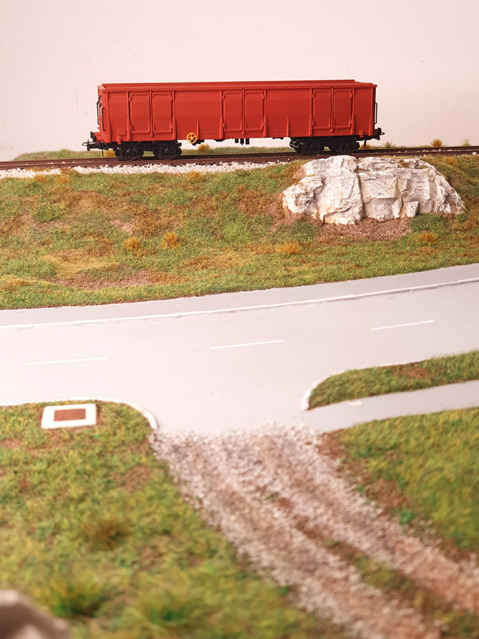

Poziranje na moji mini diorami.
Naslednji korak bo gotovo poskus predelave vagona v SŽ Eas - sem jih pa že naročil še nekaj kosov, da se ne bo sam vozil po mojih modulih.

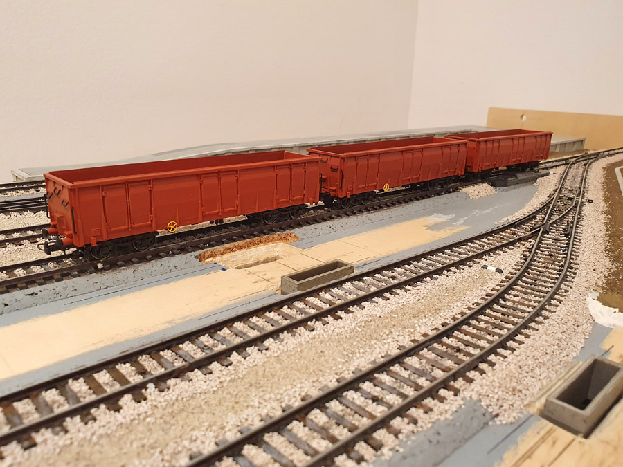

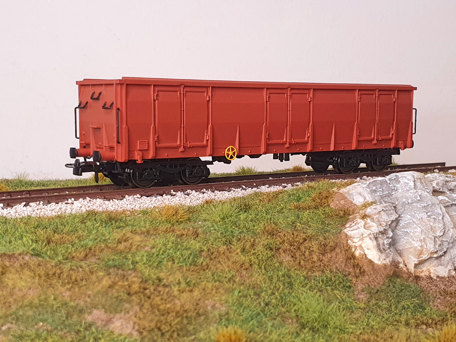

Zbirka vagonov, ki je uspešno prispela iz Kitajske se je povečala na tri vagone, še dva pa sta že na poti.
Drugi vagon je za pot potreboval 28 dni, tretji pa 17 dni. Kot kaže nista obtičala na ladji Ever Given :D

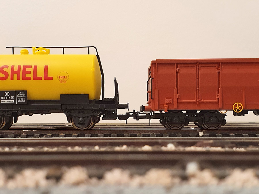

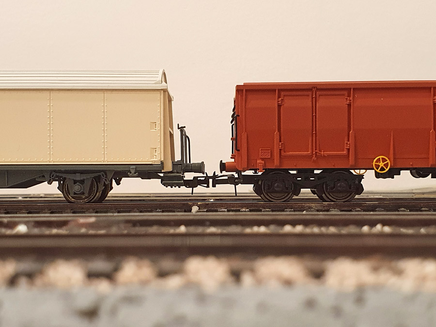

Pravkar sem naredil primerjavo kako se spojke ujemajo z drugimi vagoni v moji zbirki...
VS Piko
VS Roco
VS Mehano
Kolikor sem uspel na hitro preizkusiti bo zadeva čisto OK.

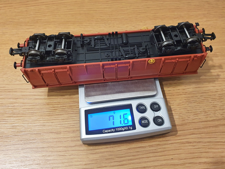

Plastika se mi zdi precej čvrsta, stene vagona bi lahko bile tudi nekoliko tanjše. Skupna teža - 71,6g.
S predelavo bom pa počakal, da dobim celotno kompozicijo. Zanimivo mi je, da v vseh, do sedaj prispelih vagonih, manjka isti mali delček. Dobro, da sem jih natisnil nekaj več.
Upam, da bodo te informacije še komu v korist.
